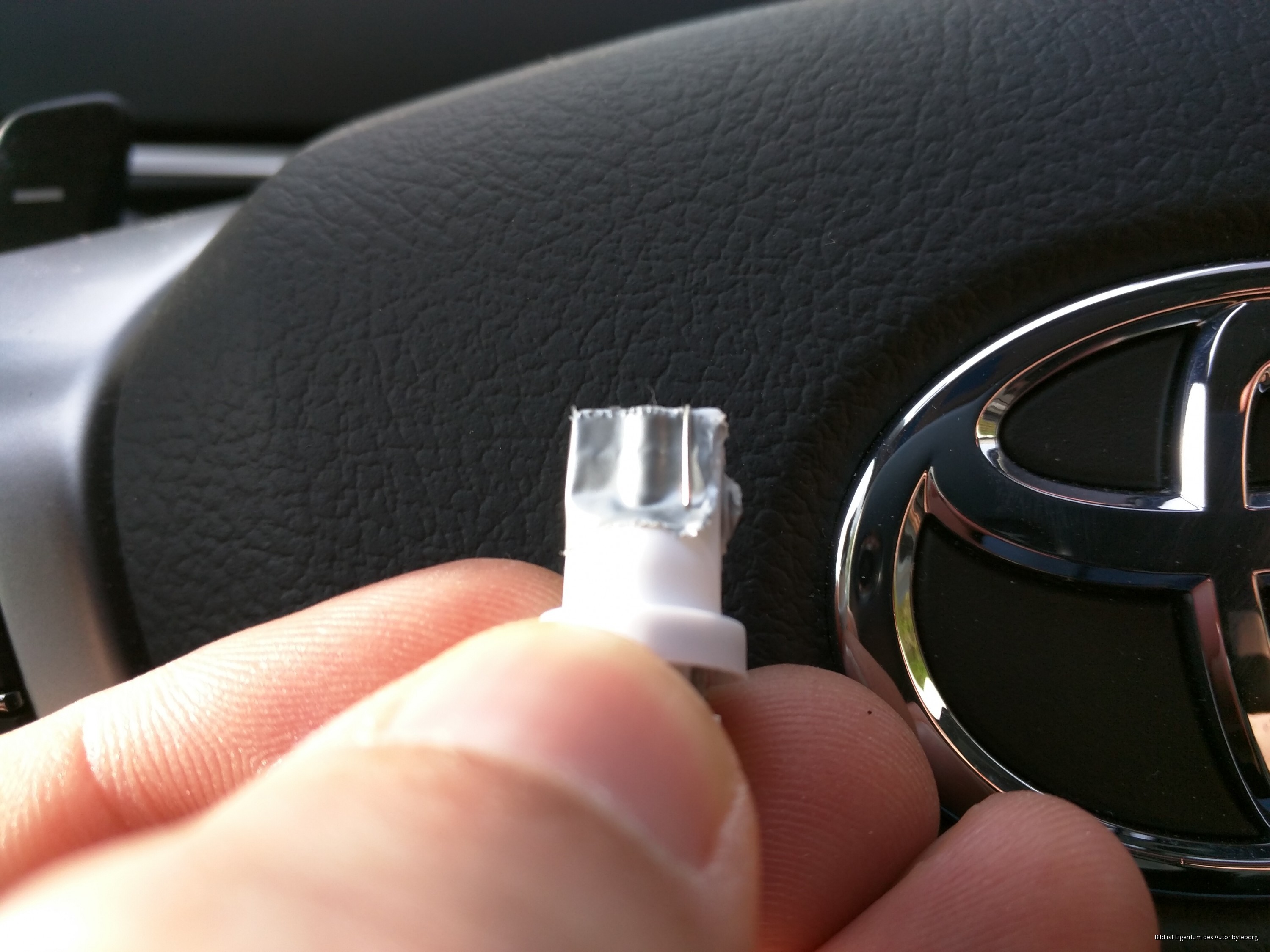

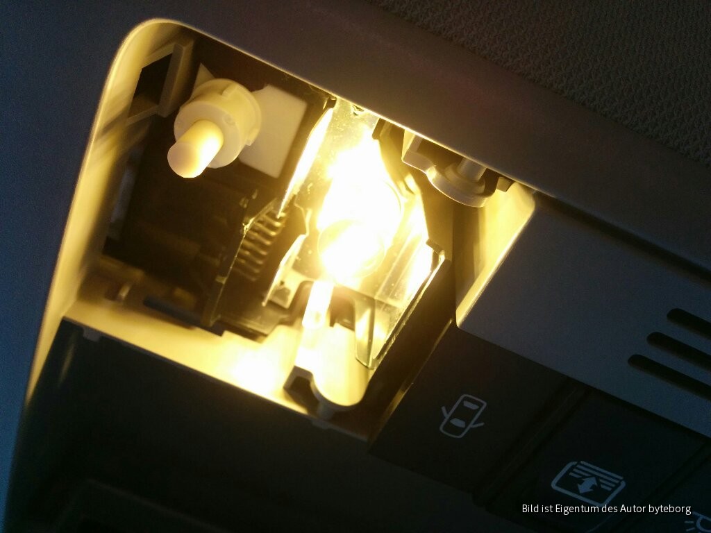

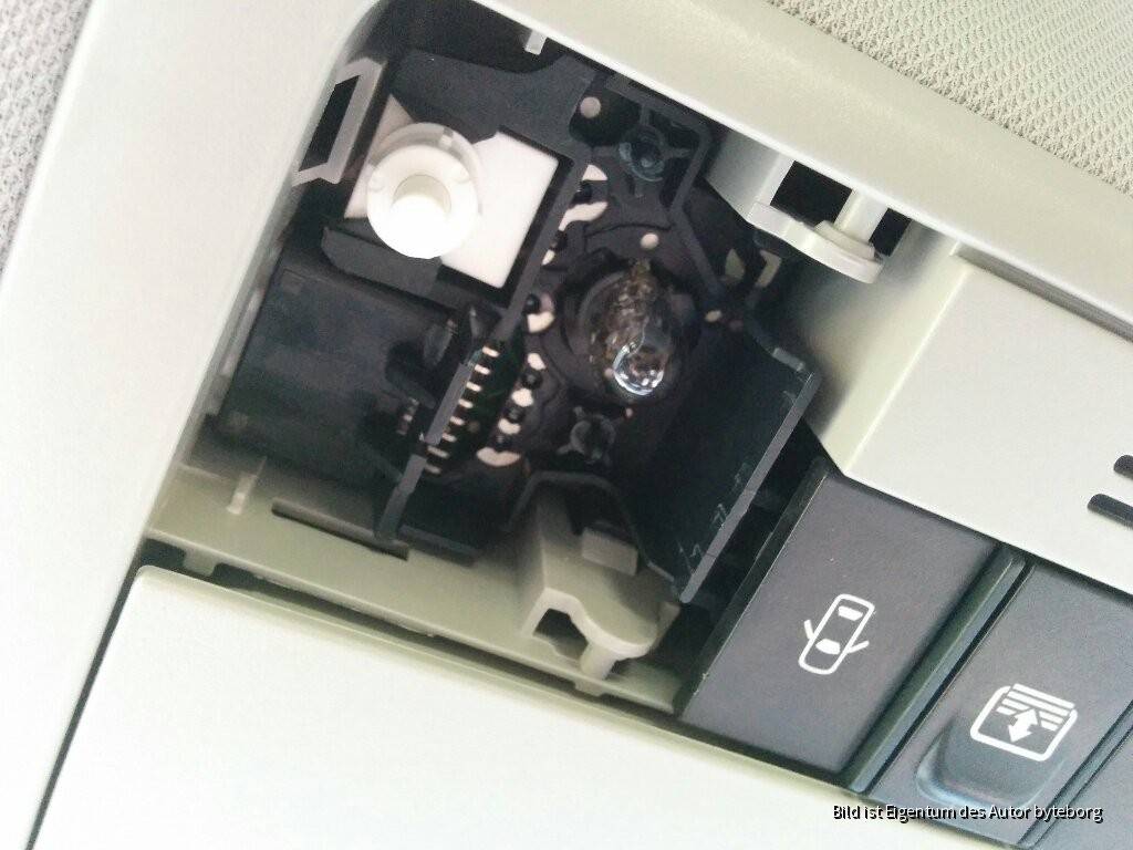

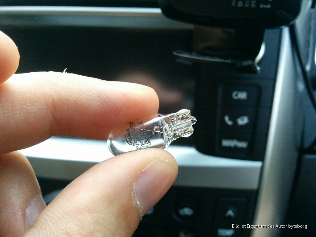

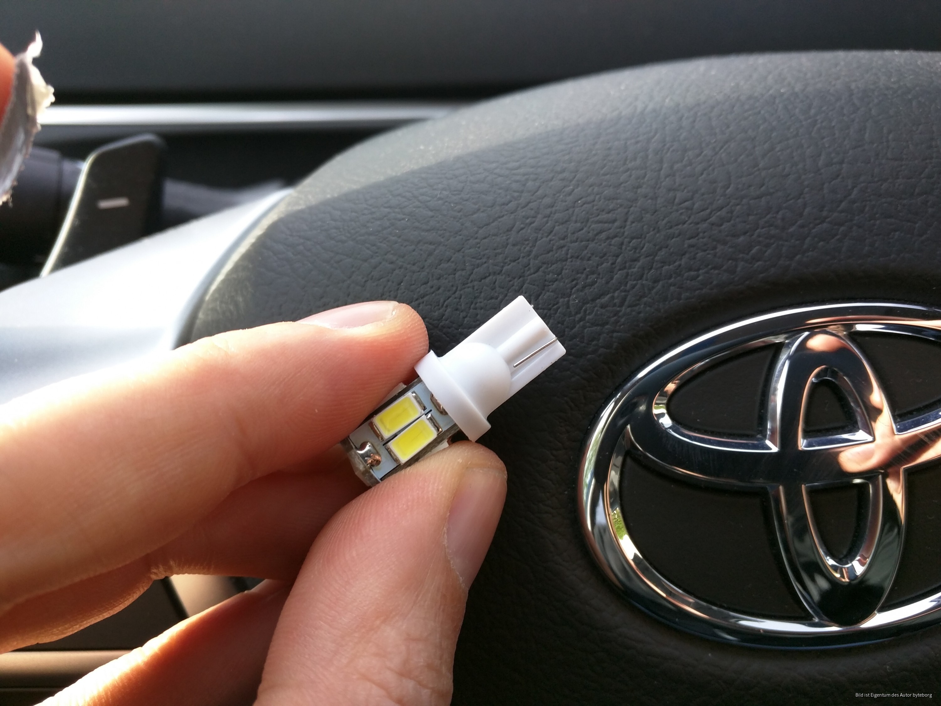

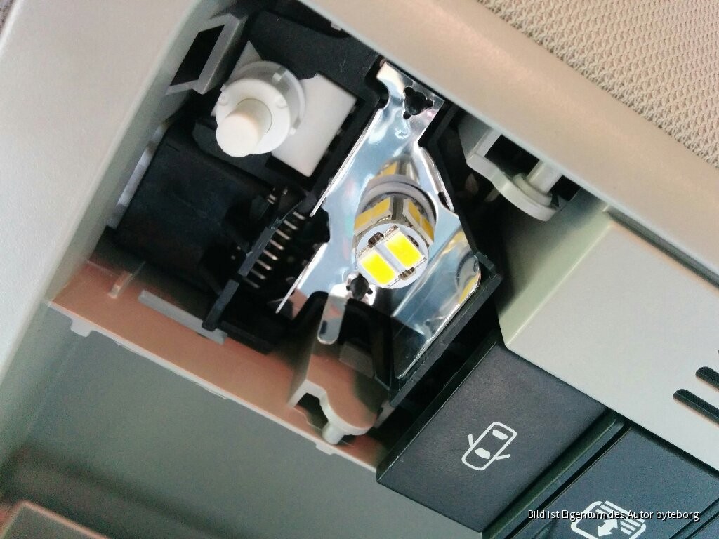

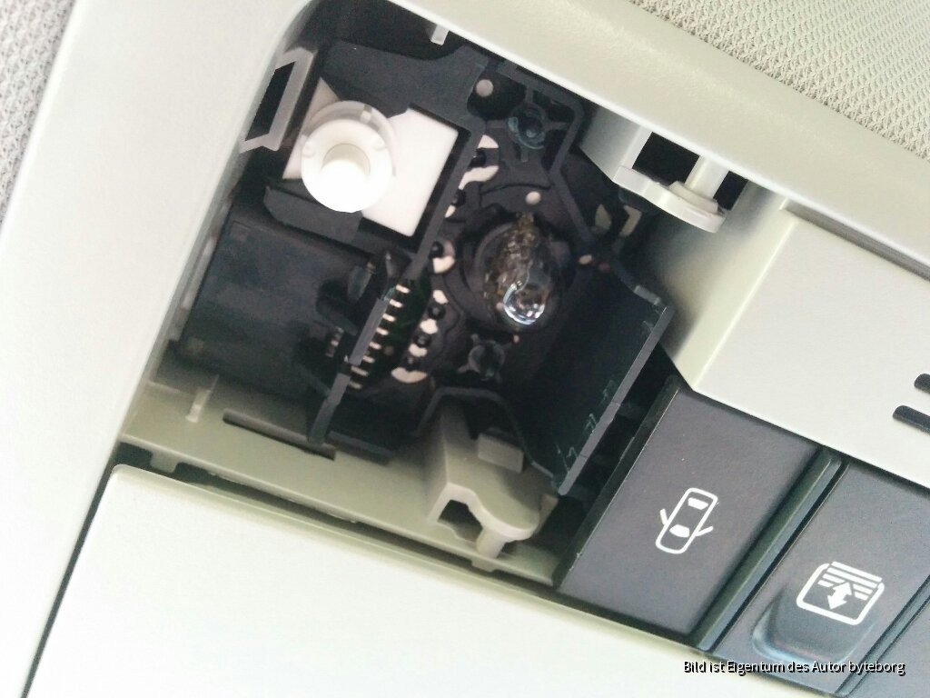

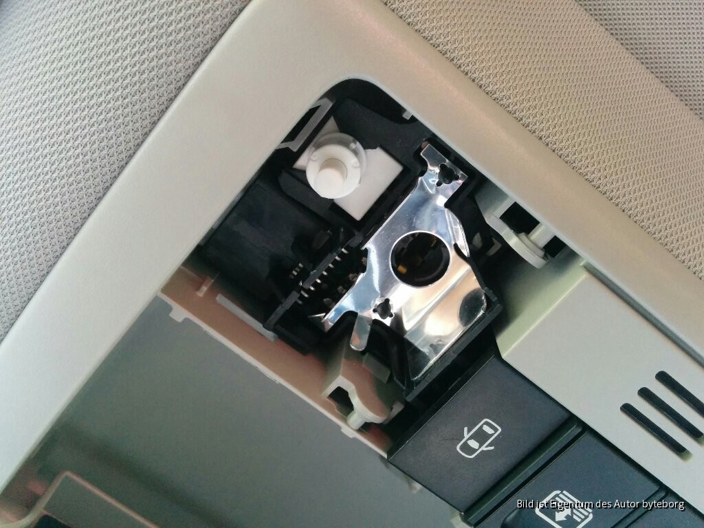

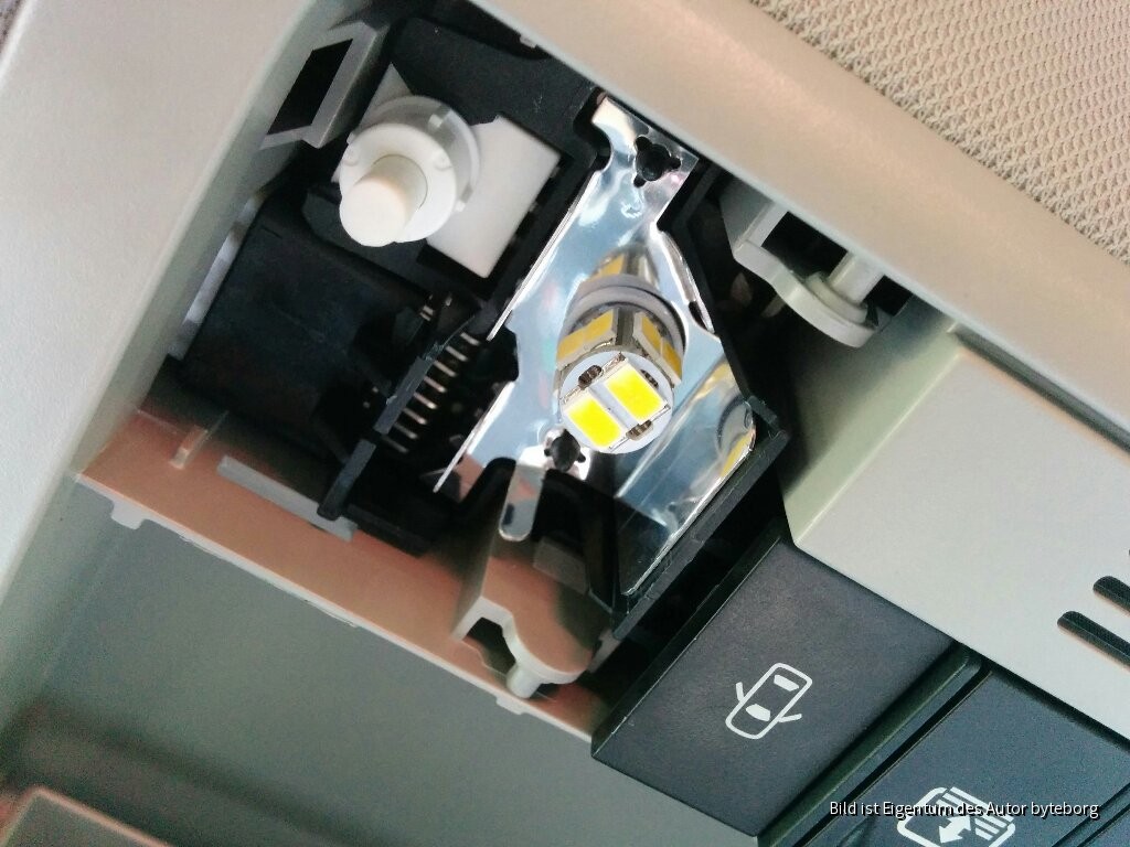

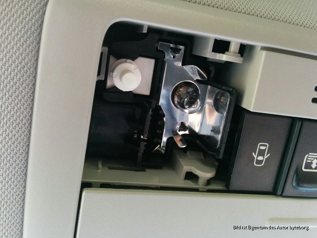

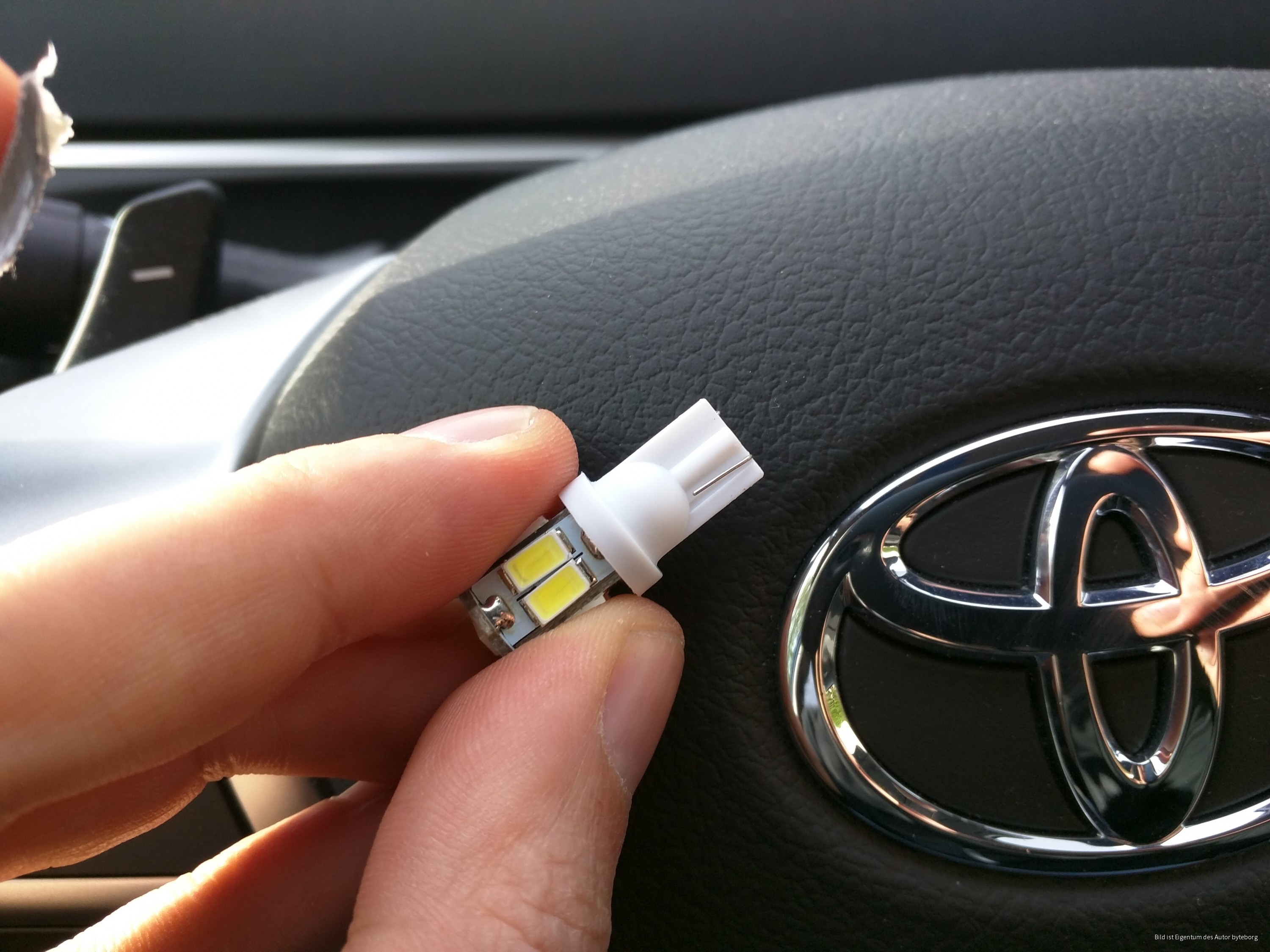

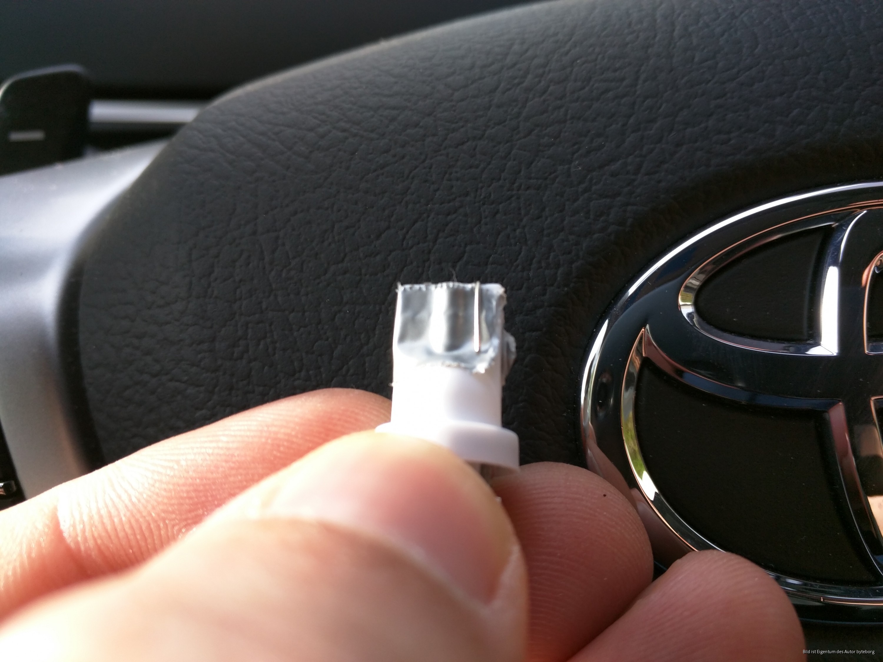

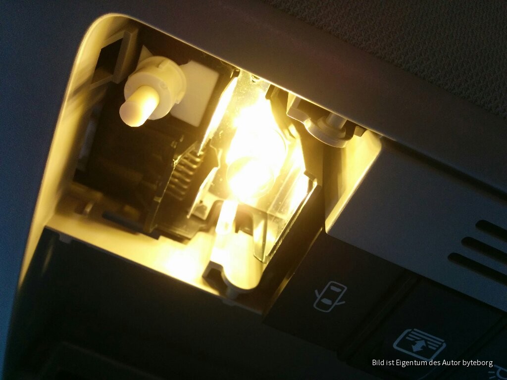

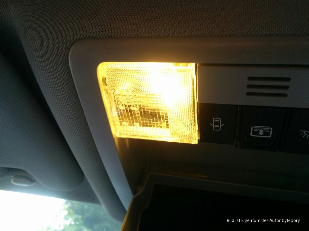

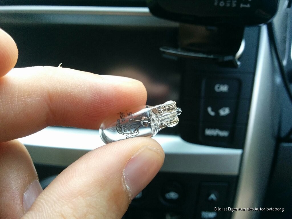

    • Kurze Fotodoku vom LED-Einbau vorne.
      Leider konnte ich keine Fotos mit Werkzeugeinsatz machen, das war zu wackelig.
      Die vermeintlichen 240lm erreichen die LEDs wahrscheinlich erst bei 18V, aber sie sind geringfügig heller und ganz angenehm.
      Das dimmen machen sie auch mit, also verbuche ich die Umbauaktion mal als Erfolg.
      Es ist etwas fummelig, die Glaslämpchen vorne zu entfernen.
      Ich habe mir damit beholfen, den Reflektor auszubauen - dann kann man die Birnchen durch die Rille von unten herausdrücken.
