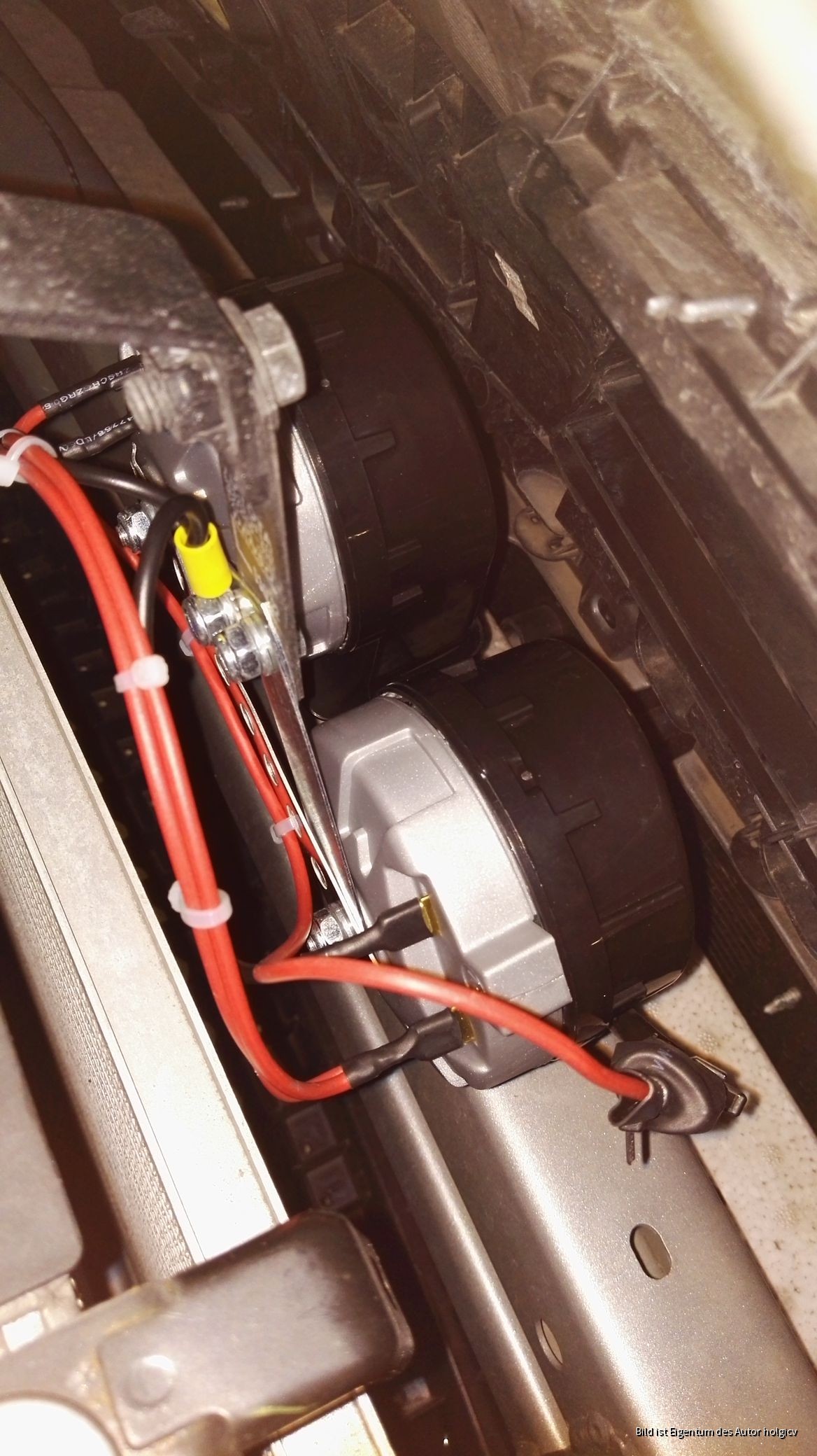

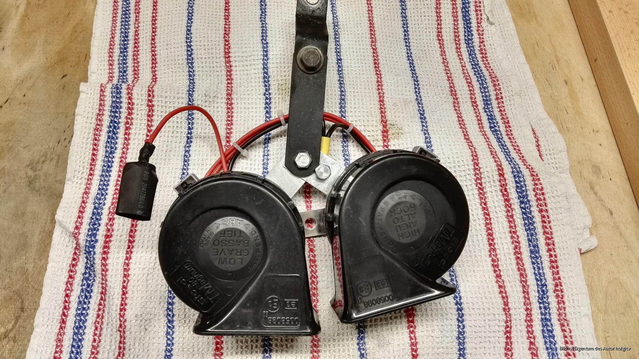

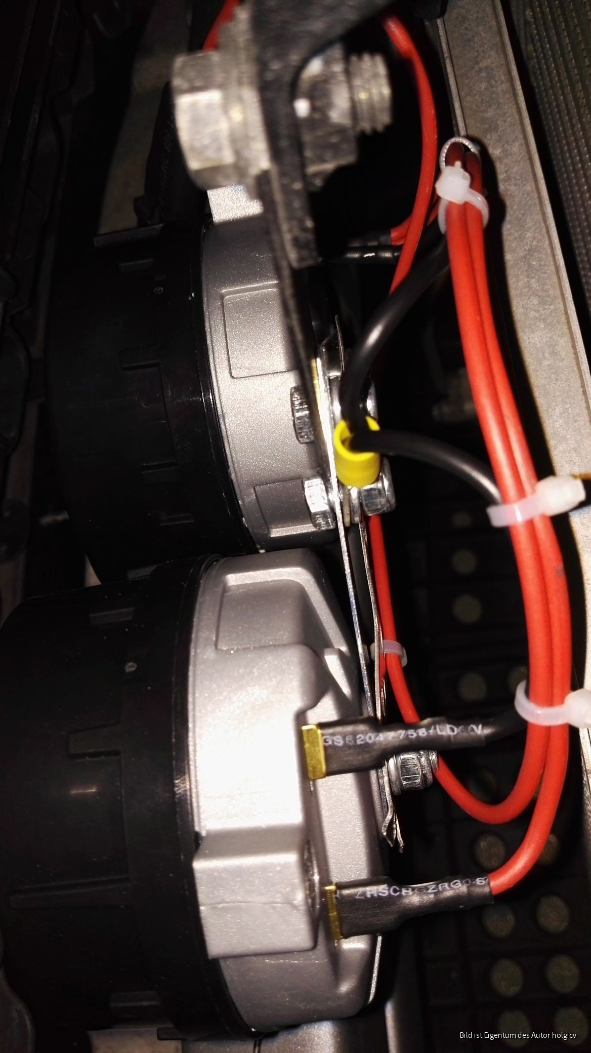

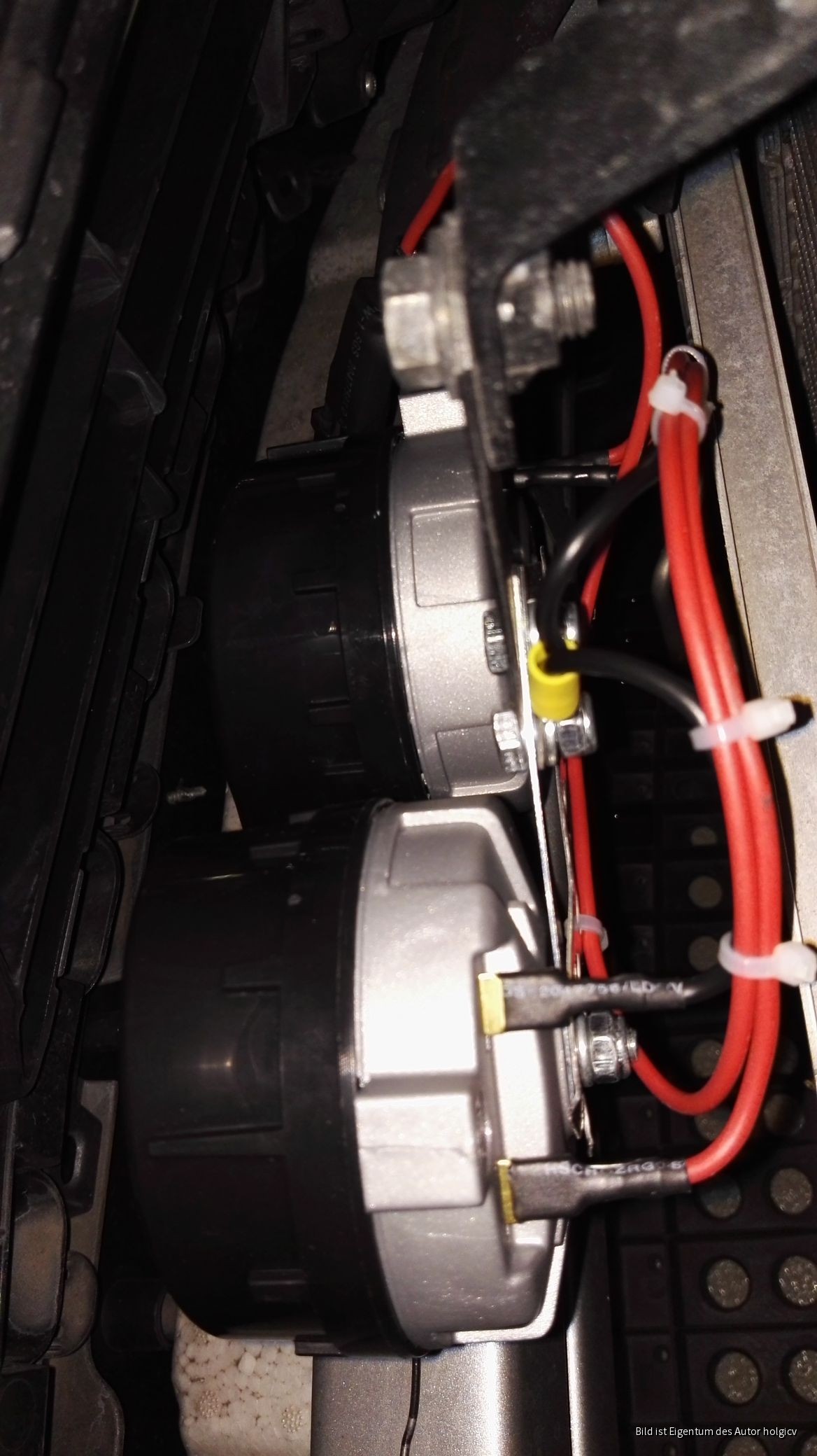

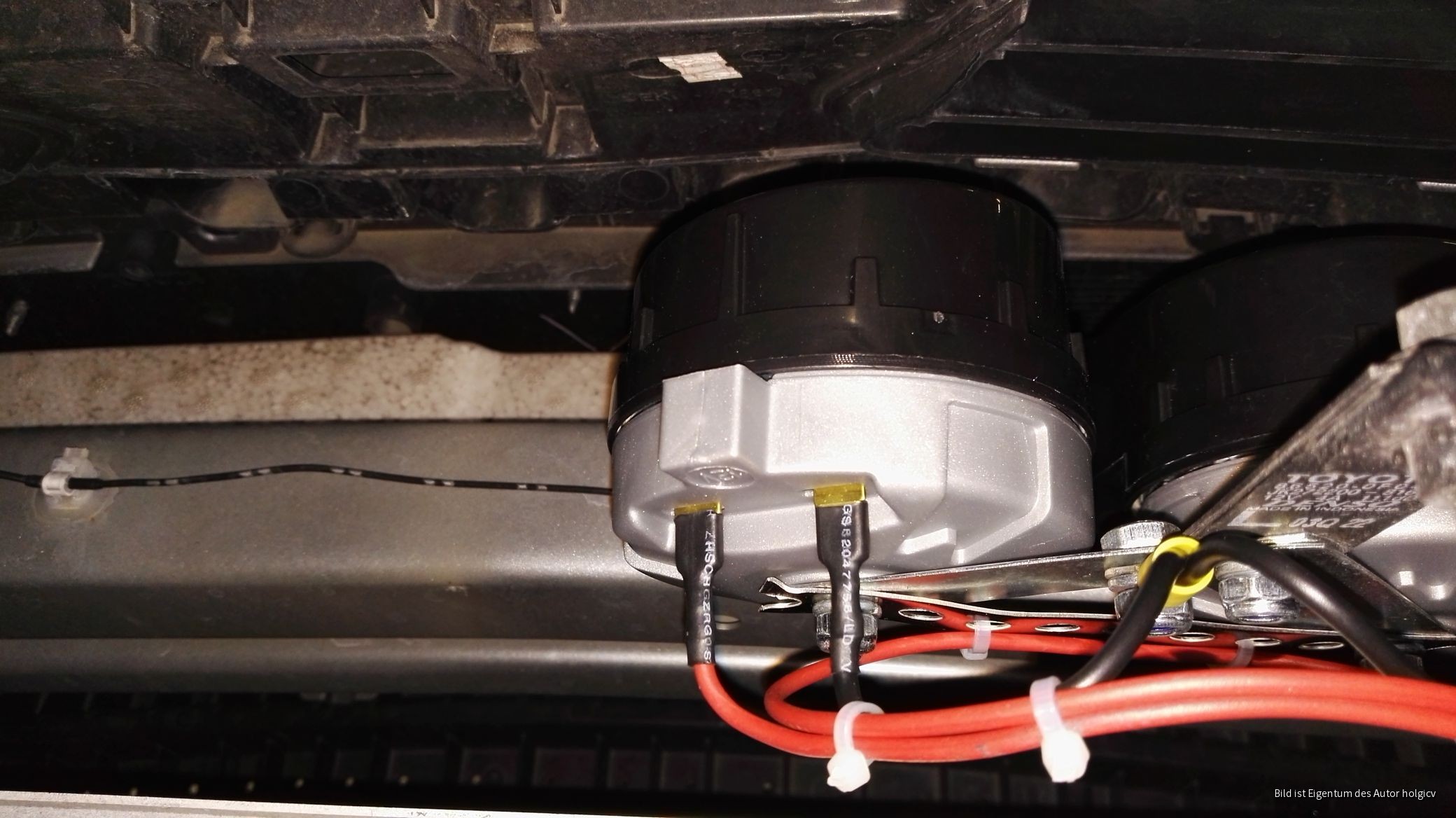

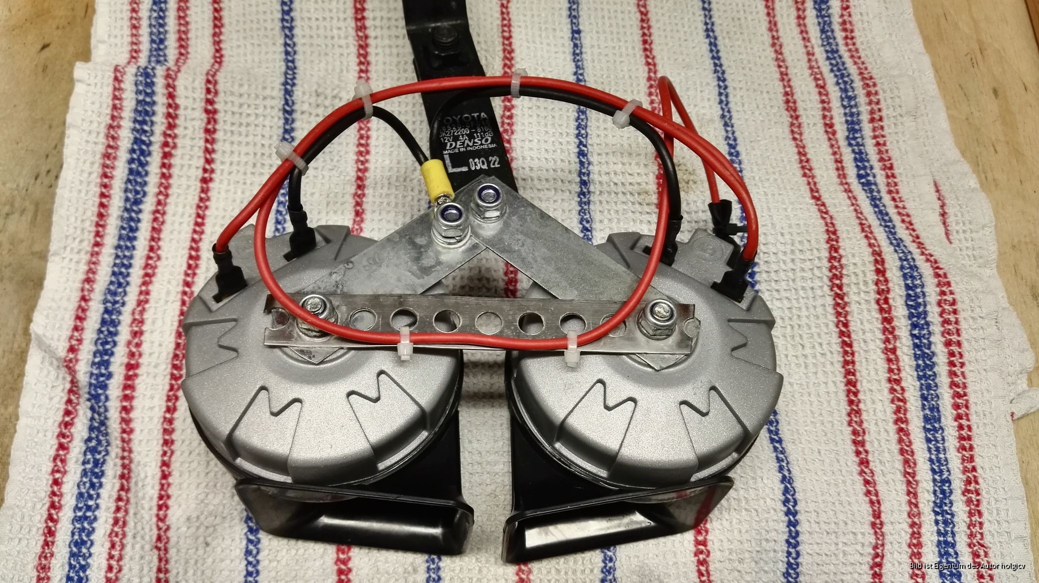

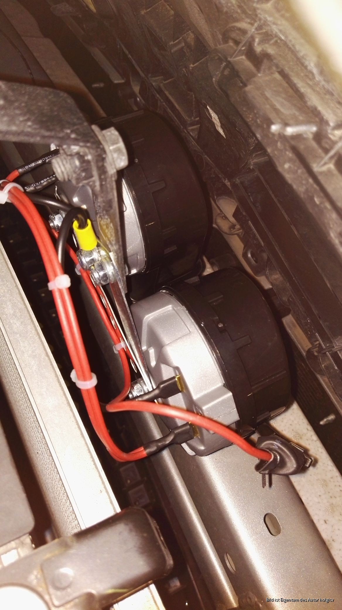

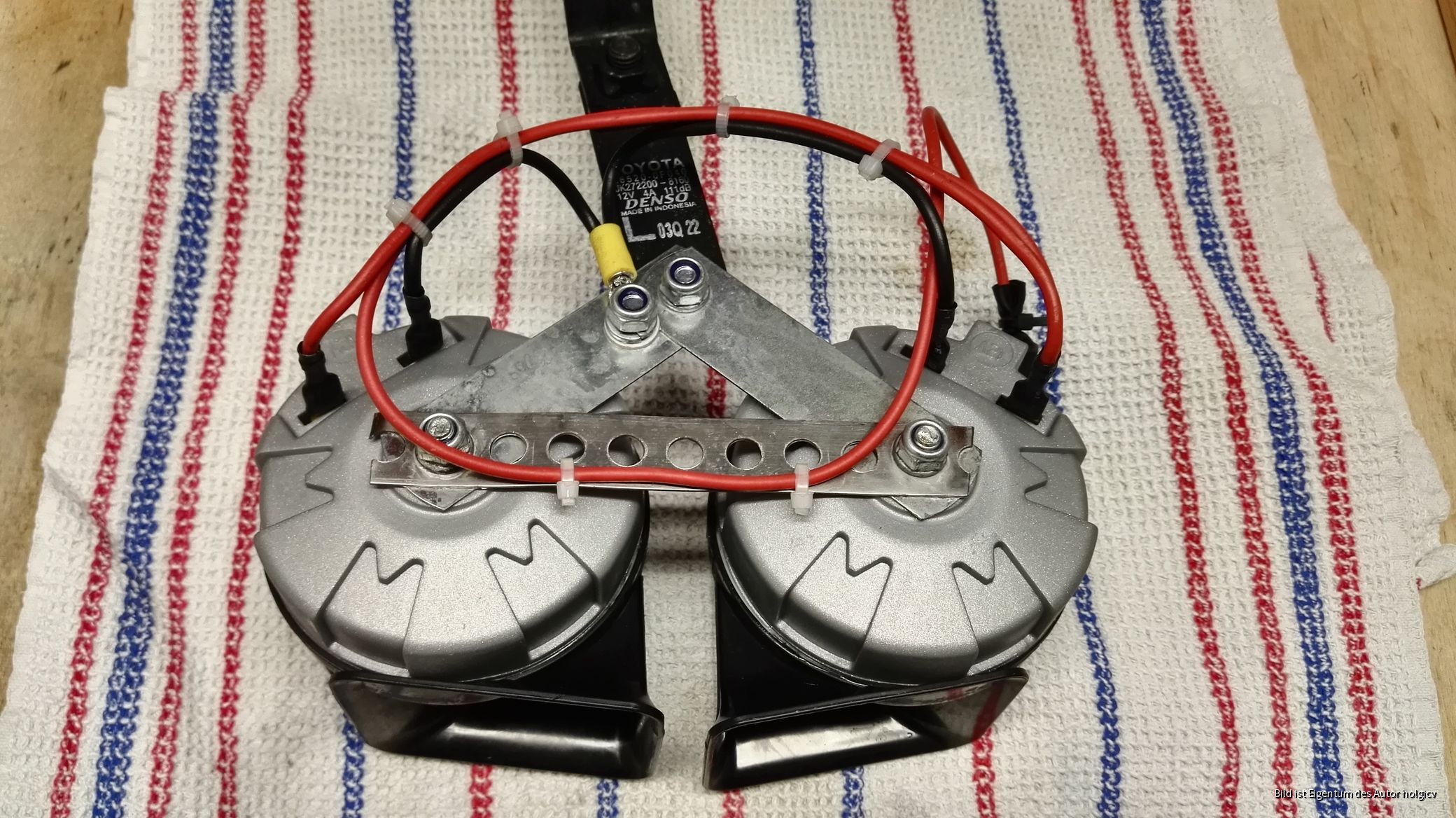

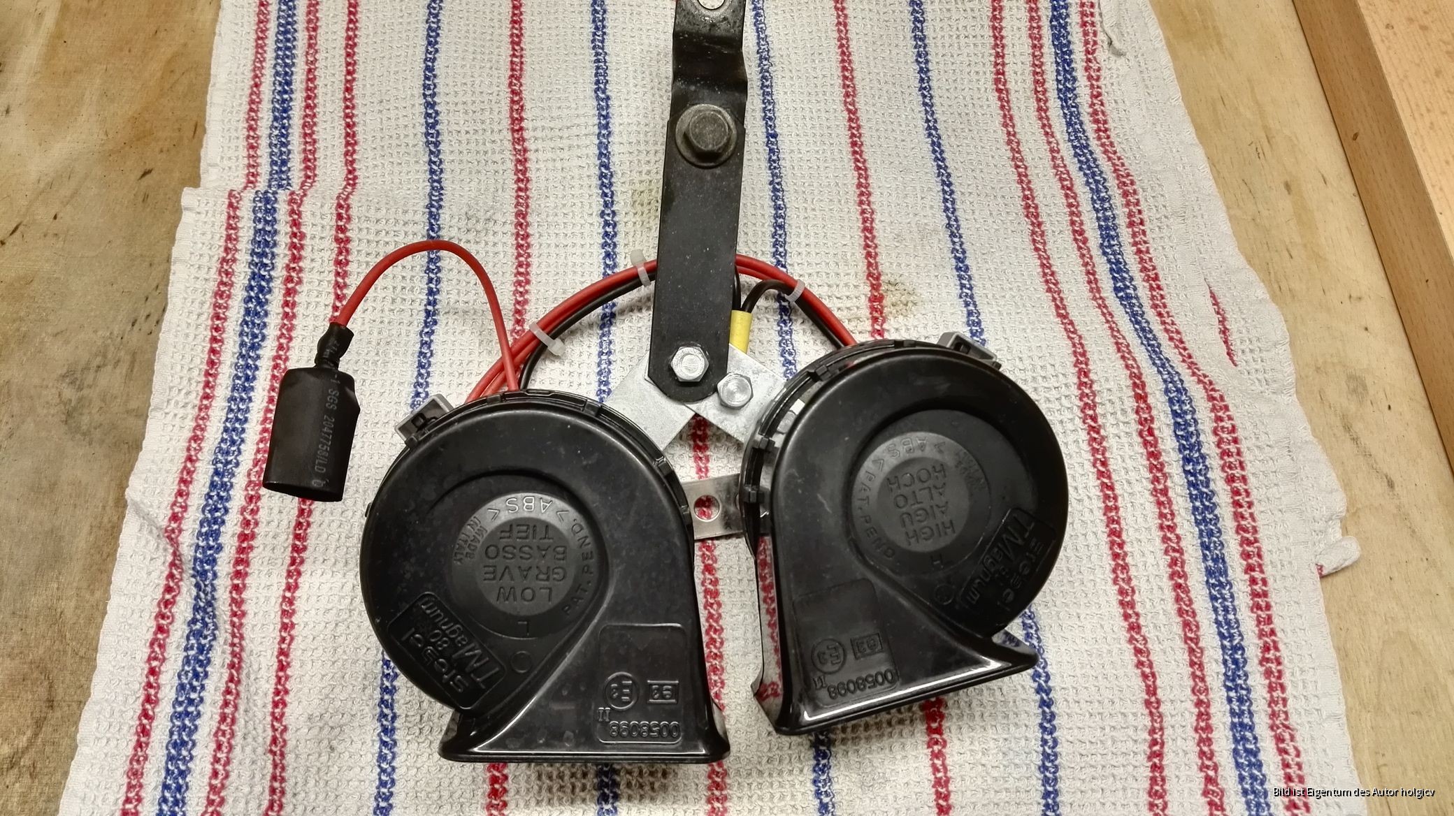

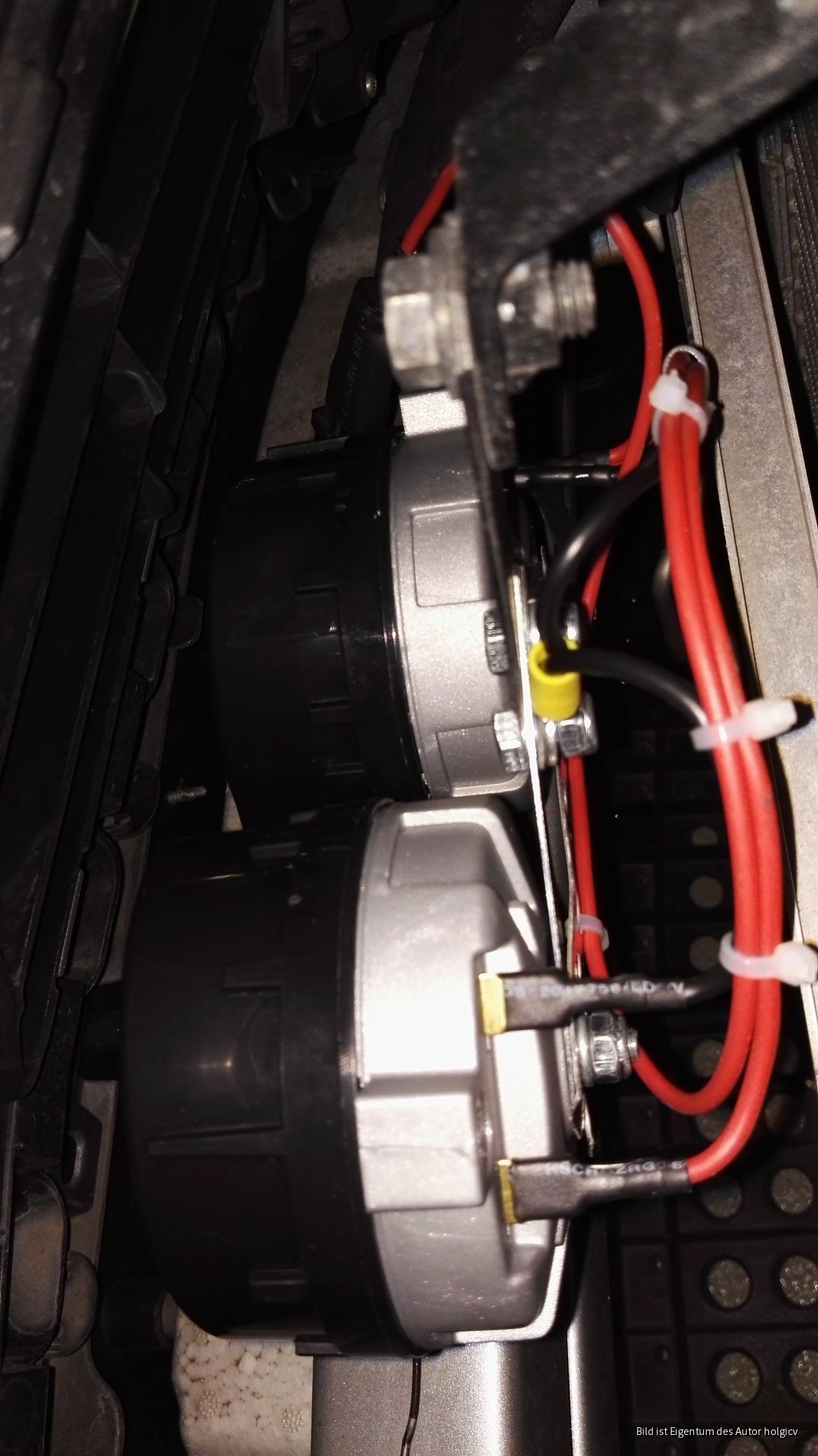

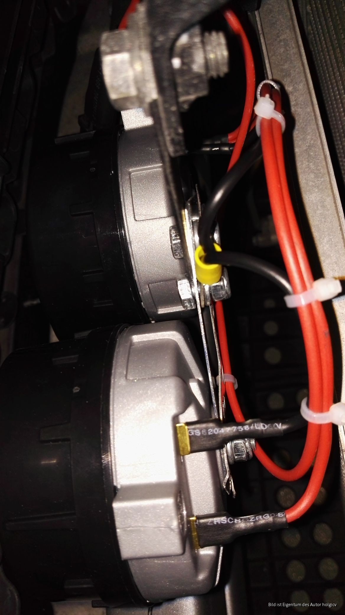

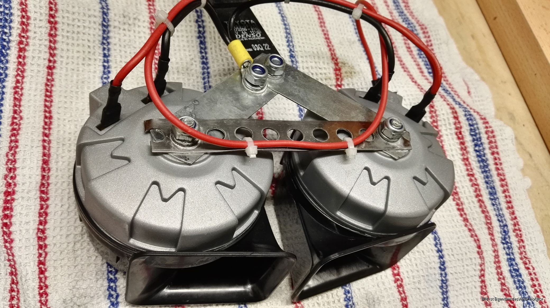

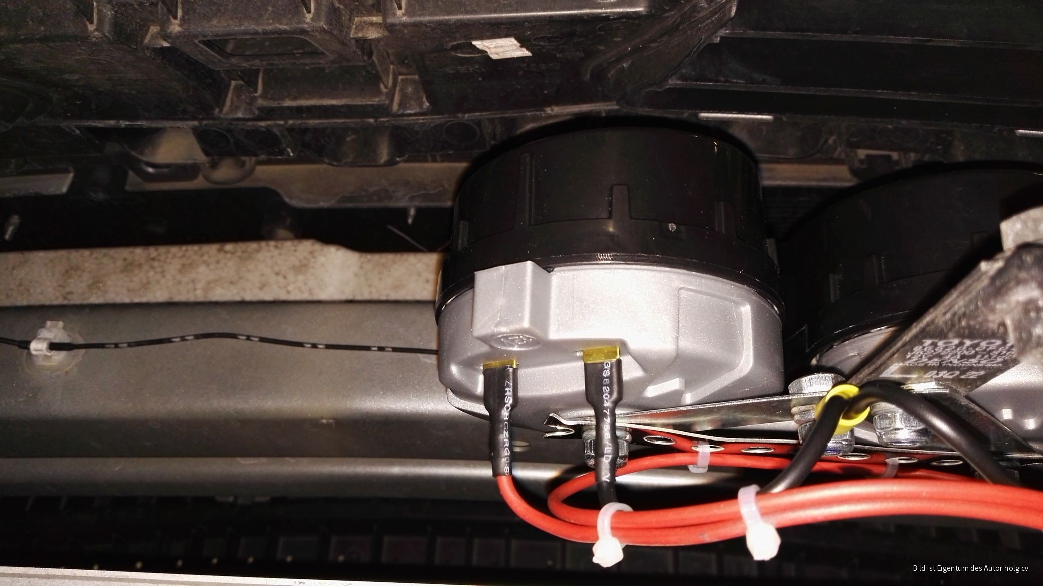

      Ich habe mal beim Bosch-Dienst nach dem Preis für den Austausch gegen Hella Doppeltonhörner gefragt. Die wollen dafür 220,00 Euro (in Worten: ZWEIHUNDERTZWANZIG EURO) haben. :thumbdown: Angeblich dauert der Umbau drei Stunden. Die Hella Hörner habe ich nun für 39,00 Euro selbst beschafft. Relais, Sicherung, Kabel und und Stecker dürften noch mal 10,00 bis 15,00 Euro kosten. Die originale Hupe ist nach dem Abbau der vorderen Verkleidung (die über dem Kühlergrill) gut zugänglich. An den originalen Halter passen auch locker die beiden Hella Hörner. Der Steuerstrom für das Relais lässt sich mittels Flachstecker vom originalen Stecker abgreifen. Dann lässt sich auch alles spurlos zurück bauen. Die Einbauzeit dürfte in aller Ruhe bei maximal einer Stunde liegen. Werde mich morgen mal an die Arbeit machen und später hier mit Bildern berichten. (schrauben)

    • Habe die Umbauaktion wegen Schneefall verschoben und werde wohl vor dem übernächsten WE nicht dazu kommen. Habe schon mal die Kleinteile besorgt: Kabel, wasserdichter Sicherungshalter, isolierte Flachstecker, Plastikrohr, Relais mit Diode. War dann mit 33,00 Euro doch teurer als gedacht. Hat jemand eine Idee wo man das Relais am besten hin baut? Unter der vorderen Abdeckung ist es nicht so gut aufgehoben. Habe mich gewundert wie es da nach sechs Wochen schon aussieht und erst mal mit einem Lappen ein wenig sauber gemacht. Das Salz hatte schon diverse Spuren hinterlassen.

    • Bei der originalen Hupe handelt es sich um ein Einzelhorn mit unbekannter Stromaufnahme (ich müsste mal nachschauen wie stark die Sicherung ist). Das original Hupenkabel ist geschätzte 0,5 mm/2 dick. Das Erscheint mir für die Hella Doppelhörner mit einer Stromaufnahme von 72 Watt pro Stück (=144 Watt ./. 12 Volt = 12 Ampere) etwas wenig. OK, man hupt ja nicht dauerhaft, sondern nur wenige Sekunden. Da geht sicherlich so schnell nichts kaputt an der Elektrik. Mit Relais ist man aber auf der sicheren Seite. Gibt es andere Meinungen?
    • Oha, hab mal schnell gegoogelt -> http://www.epicenter-forum.de/…te-mein-stromkabel-haben/
      also 1,5 mm² ...... Relais ist gut 8) Werte sind zwar für Endstufen, aber die Art des Verbrauchers ist ja egal, 12 Ampere sind 12 Ampere :rolleyes:

    • Insgeheim hatte ich gehofft, dass ich ohne Relais auskomme. ;) Dann muss ich jetzt für das Relais ein trockenes Plätzchen suchen. Ich könnte es ja auch wasserdicht in einen Schrumpfschlauch packen und mit Kabelbindern hinter dem Grill befestigen. Wenn ich eine Lösung gefunden habe werde ich hier berichten. Tips sind natürlich willkommen. :!:
    • Ist in der Nähe der Sicherungsbox im Motorraum kein Platz und dann mit 1,5mm² zur Hupe? Hat die Standardhupe ein eigenes Relais, das man evtl ersetzen könnte, wenn zu klein dimensioniert und von dort mit 1,5 mm² zur neuen Hupe?

    • Die Standardhupe hat ein eigenes Relais,ich habe bei mir kein Zusatzrelais angeschlossen,funktioniert auch so!

    • Habe die Unfall Reparatur meines Verso (mir ist hinten einer draufgefahren..) genutzt und den Händler gebeten mir auch eine Hupe einzubauen die man hört ;)
      Und er hat mir für kanpp 100-€ diese Hella Starktonhörner eingebaut.
      Klingt schon wesentlich besser!

    • Na ja, Plug&Play ist nicht möglich, zumindest nicht be dem R1, weil die Standarthupe nur Plus als Anschlußstecker hat. Die von Mir verbauten Hoch- und Tieftöner von Mercedes haben aber zwei. Deshalb muß man etwas basteln: Plus ändern, weil die Stecker anders sind (habe ich mit Stromdieben gemacht) und eine Leitung für Masse basteln.
      Ab dem Zeitpunkt des Motorstillstands des Wagens bis zum erneuten Anlassen habe ich etwa 1,5 Stunden gebraucht.
