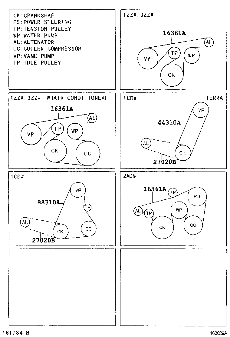

    Nach intensivem Nachdenken ist meine Theorie folgende:
    Bei einem der Nebenaggregate hat sich ein Lager verabschiedet. Denn der Keilriemen treibt laut diesem Bild die Lichtmaschine, die Wasserpumpe, die Servopumpe und den Klimakompressor an. Oder es ist eine der beiden Rollen die einen Schlag hat.
