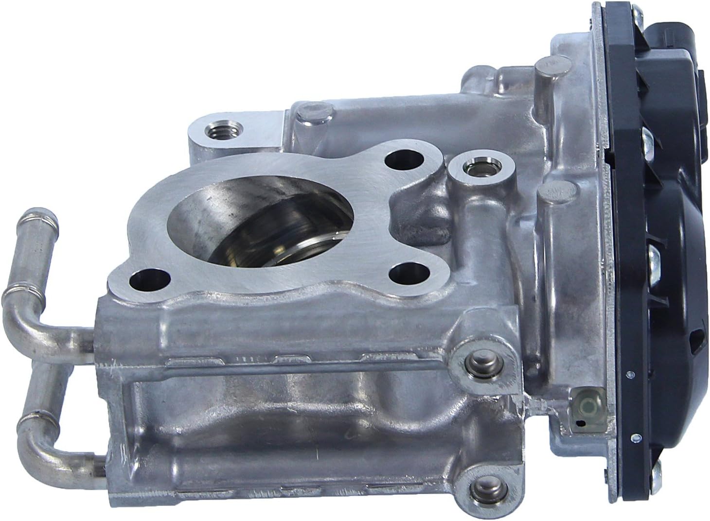

    Zuerst die AGR Ventile zum einstellen - ich hab so eines verbaut
    https://cdn.proxyparts.com/par…0eb-9749-38430f828583.jpg
    Rechts vom unteren Kühlwasseranschluss ist die besagte Plombe (der vergilbte Gummibommel), darunter müsste die Anschlagschraube für die Zu Stellung sein, wenn ich mich noch recht erinnere.
    Dein AGR Ventil ist das mit dem Schieber und hat meins Wissens so eine Schraube leider nicht, was ich mal an meinem Jeep hatte das vom Stellmotor (ähnliche Baufom)das kleine Lager der Motorwelle defekt war das blieb meistens in der gleichen Stellung hängen (auch kurz vorm schliessen - Motor ging im Leerlauf aus) bis es dann mal nur noch steckten blieb in verschiedenen Stellungen was zum Totalausfall und Dauernotlauf mit 18 Folgefehlern (verschiedene Fehlerodes) führte !

  • Das sieht so wie meins aus und müsste die kleine Anschlagschraube auch haben.
    Such mal nach der kleinen Bohrung ca. 4mm die mit einen hartgummiartigen Material vergossen ist wie ich auf dem Bild beschrieben habe.
    Wennst du die nicht findest mach mal Bilder von allen Seiten von dem Teil.

    Hab ein Bild gefunden wo man das sehr gut sieht
    https://images-na.ssl-images-a…x-7RPhfIL._AC_SL1500_.jpg
    rechts unten ( nahe am schwarzen Deckel ) kann man die vergossene kleine Madensschraube erkennen, und da kannst du deine Zu-Stellung einstellen.
    Es darf im stromlosen also abgestecktem Zustand kein Lichtspalt am Ventilteller mehr zu erkennen sein.
    Wenn das falsch eingestellt ist geht das Ventil nicht zu egal was das Steuergerät vorgibt und somit läuft die ganz Karre schlecht und es sind auch Spätfolgen zu erwarten.
    Viel Erfolg
    Dasepp
