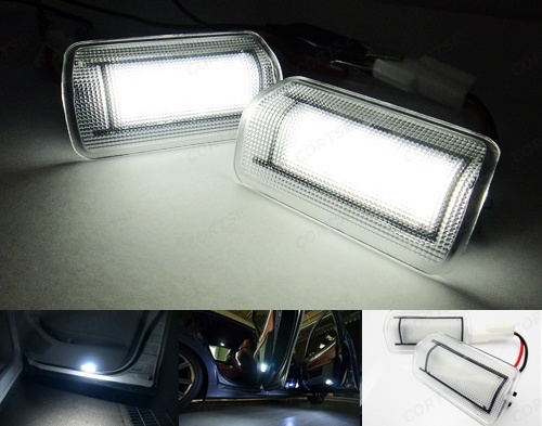

Habe mir zwei LED Türleuchten bestellt.
Jetzt muß nur noch das Wetter mitspielen.
Dann gehts los.
gruss Peter

Seit ein paar Tagen ist meine Türbeleuchtung angekommen.
Jetzt kann der einbau beginnen.
Gefällt mir .. sehen gut aus
passen die so in die Original Türausschnitte?
... schon eingebaut??
wo hast du die denn bestellt?
mylife
Bei LED4Car.de gibt es sowas z.B.....Kostet rund 40,-€

Hier die Adresse wo ich sie Bestellt habe.
peterpan007
Sind die Leuchten schon eingebaut?Ich finde in dem Link den Verso nicht aufgeführt,deswegen die dumme Frage von mir...Passen die denn überhaupt...

Habe zur Probe mal einen in die Türverkleidung eingesteckt, um zuschauen ob sie passen.
Sitzen Perfekt.
gruss Peter

Die Lampen sind Drin.
Warte nur noch auf Lars, damit ich den richtigen Stromkreis finde und sie dann anschliessen kann.
