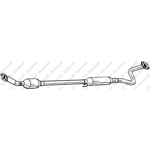

    Dieses Teil, der Mittelschalldämper bildet eine Einheit mit dem Kat
    Jetzt gibt es aber EIN Ersatzteil welches gesteckt zu sein scheint.... von Vegaz... also ein Made in Germany
    Vegaz Mitteldämpfer
    Was würdet Ihr machen... ich mein 199 € für das zwischenstück... und das günstigste was ich gefunden habe von Bosal für 534 €
    Bitte um eure Meinung....

  • Das war doch früher normal.
    Ab Werk in einem Stück montiert und wenn einzelne Auspuffteile dann nach wenigen Jahren durchgerostet waren, wurde das Rohr an der passenden Stelle abgeflext und das Ersatzteil aufgeschoben. Rohrschelle drüber und fertig.

  • wenn ein neues sein muß, dann zwischenstück, oder ist der rest auch kurz von durchrosten?
  • Geschweist wurde direkt hinter dem Flansch Richtung Mittelschaldämper...
    klar wird das halten, hab`s mir angesehn...sieht sauber aus... nur dieser Satz des Schraubers...
    " Hällt 1/2 bis 1 Jahr...vieleicht auch länger... " natoll...
    Die Frage die in mir brodelt... Darf man hinter dem Kat abschneiden ...
    wie gesagt... nicht ob es geht...sondern ob man das darf... Neuteil reingestecht ,
    mit einer Schelle verschraubt und fertg....
  • Wieso sollte man nicht dürfen?
    Ich würde jetzt aber eh einfach mal abwarten, was passiert. Die Aussage vom Schrauber mag ja durchaus zutreffen, muss aber nicht. ;)

    Klar darf man das,das ist beim Yaris Verso ja ähnlich,da gibt es den Aufpuff original nur als Teil mit Kat komplett und der Zubehör hält eine Reparaturlösung bereit,wo genau das dann gemacht wird!
